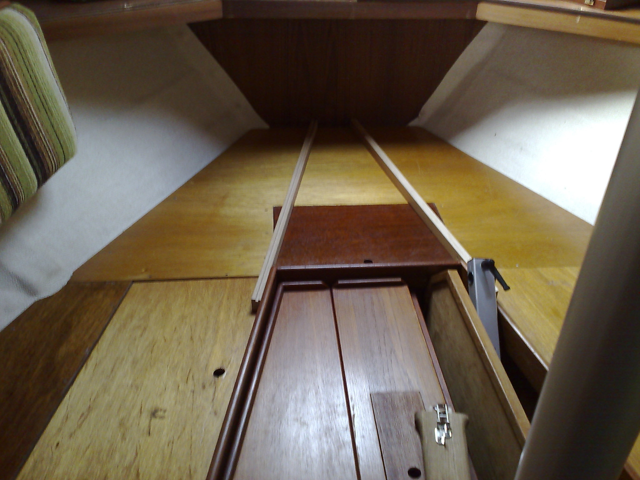

Jag har en Winga78, vet inte om det ser likadant ut i87:an. Om du har bordet kvar kan du kanske göra på samma sätt som jag:
-Bordet som är monterat i maststöttan passar exakt in i utrymmet mellan kojerna(samma profil). Det blir t.o.m. rätt höjd när bordet vilar på lådan som finns försänkt i bordet.Jag kapade trästöttan som satt under bordet och ersatte stöttan med en löstagbart stötta/ben som sitter mellan durken och lådan under bordet.
När bordet är uppe är metallringen runt masstöttan fixerad i med en enkel skruv. När bordet skall användas som sovyta tar jag loss skruven i masstöttan och det löstagbara benet under lådan, låter bordet glida ner utmed maststöttan tills det vilar på lådan under bordet.
Sedan lägger jag på måttskurna madrasser och vips är allt klart för vad man nu vill göra i sängen . Sov gott!
mvh ,sven

Winga 78 och 87 ser inte ut likadana men principen är densamma. Jag har kvar bordet, det är itusågat fnv. Ringen som sitter på maststöttan är fast. Den går alltså inte att sänka. Bordet som jag har tror jag passar mellan kojerna som underlag. Det som kanske återstår är att såga bort den fasta ringen runt maststöttan och ersätta den med en lös, var man nu kan få tag i en sådan. Bordsstöttor vet jag att de finns i olika storlekar.
Tack Sven för uppslaget och jag jobbar vidare med idén.
