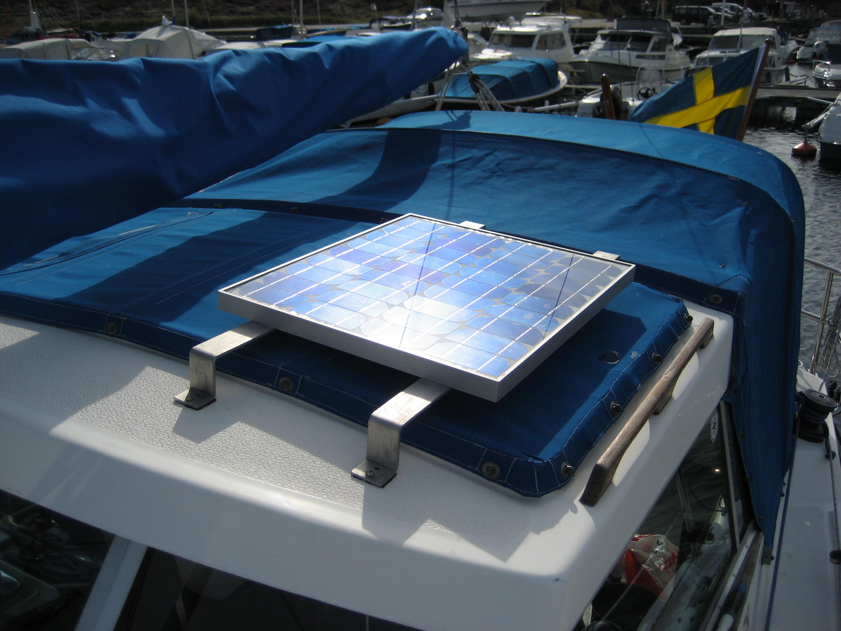

Platsen blir på doghousetaket något till babord om mitten. Då kan man sticka upp huvudet från förarplats utan hinder, den hindrar inte ev. matos men skyddar för solen om kapellet är av för den som lagar mat. Skall tillverka två rostfria stag som min hårda solcellsram skall fästa i, den kommer då upp ca 2-3 cm ovanför kapellet så detta går fritt. Kabeln drar jag upp genom röret inne i doghousetaket och ner på styrbordssidan i listen invid den svarta rutan. På så vis blir solcellen alltid riktad uppåt och träffar nästan alltid solen, så slipper man hålla på med stag (som är så fult) eller ha den att ta upp plats på akterpulpit, där man vill annat hängande än en rektangulär "låda". Jag har inte gjort detta ännu, det blir sommarens projekt men förarbetet är det viktigaste med att tänka olika alternativ och hur det blir med montering si eller så. Nu är alltså planeringen klar!

Vore kul att se foto på din lösning av solcellplats. Låter som en spännande idé.

Nu har jag fixat två rostfria stag och monterat dessa på den hårda ramen till solcellspanelen. Panelen är på 38 watt och skall klara kylboxen (Supercool) i naturhamnar. Hur detta stämmer i praktiken återstår att se när den blir monterad, vilket kommer att ske de närmaste veckorna samt kabeldragning inne i doghousets innerdel (vilket jag inbillar mig skall gå, då ledningen dras i samma plaströr som innebelysningen ner på strybordssidan). Så fort monteringen är klar tar jag foto på denna för visning, vackert eller ej, det återstår att se men praktiskt kommer det att bli. Vill inte ha något på akterpulpit där den tar stor plats och inga höga stag heller för den delen. Solcellen skall inte vara i vägen när man seglar, då varken segel eller bom kommer i närheten av denna. Dessutom kan man helt ta bort toppkapellet om man vill eller bara halvvägs, så man kan titta upp eller sitta som jag brukar på doghousetaket och ratta med tårna. En upplevelse som praktiserades senast i Sotenkanalen för två veckor sedan, med en alldeles egen "Flybridge"

Nu är solcellspanelen på plats!
Bifogar foto och resultatet väntade inte på sig, laddar nu med full effekt (38W) ända ner till ca 45 graders vinkel från solen, därefter avtar effekten ganska markant. Vad som blev en överraskning var att ingen del av någon solcell fick hamna i skugga vid belysning, då gav panelen ingen ström alls (solcellerna är tydligen seriekopplade). Tack vara den tidigare monterade digitala voltmätaren på instrumentpanelen, kan jag nu börja läsa av hur mycket laddning panelen ger och det behöver inte vara klar sol utan även lätt molnighet ger ström.
