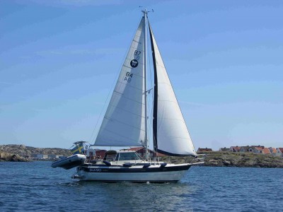

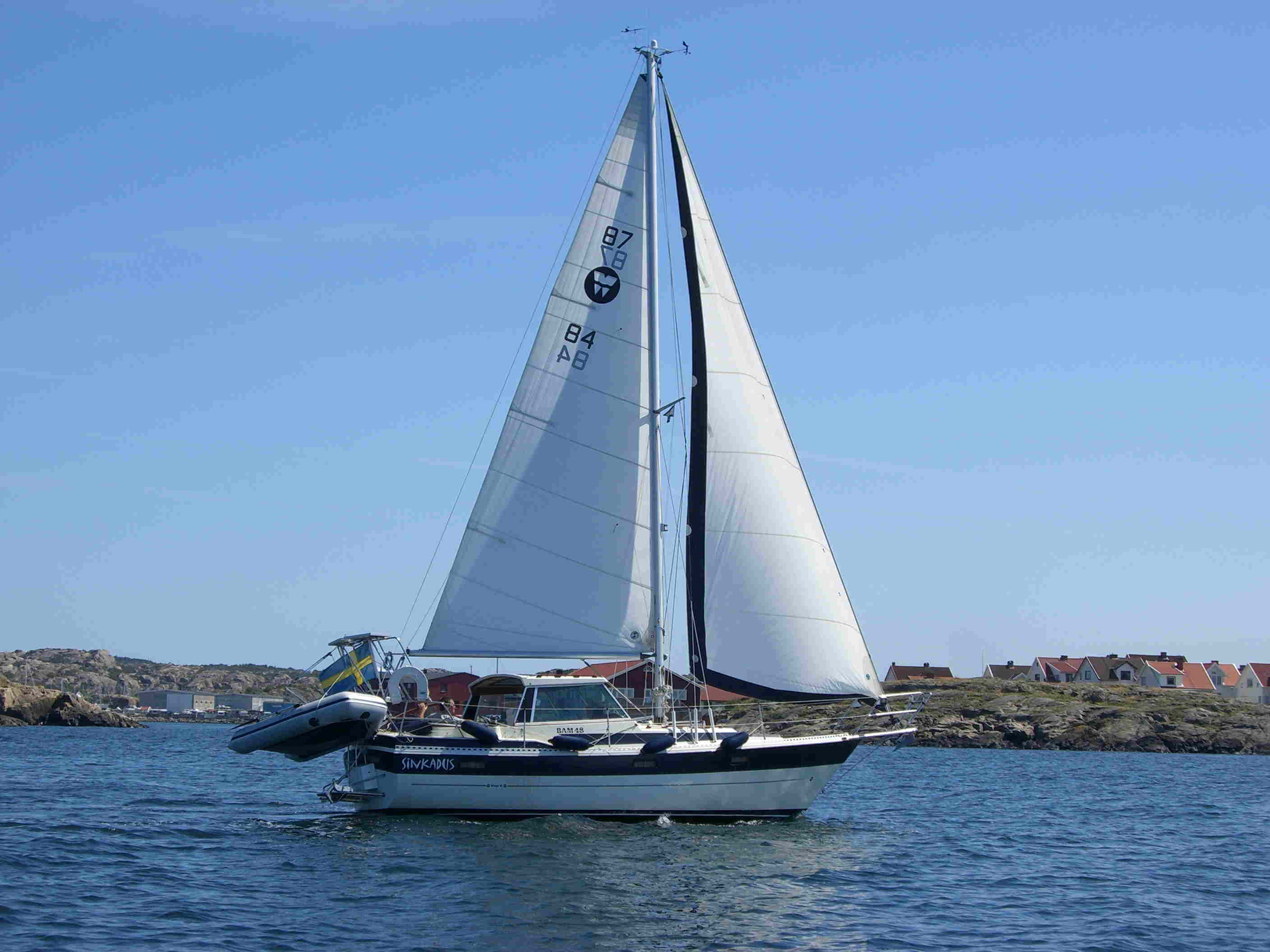

Jag ska köpa en peke med pulpit från Båtsystem till min Winga. Har någon av er erfarenhet av peke med pulpit på Winga?
Jag är även intresserad av hur det kan se ut om någon har bilder.
Är det någon som vet hur stor den pulpiten som fanns i orginal till Wingan jämfört med Båtsystems?
Hälsn Anders
Peke winga 87
Re: Peke winga 87
Hej Anders !
Min erfarenhet från Winga 87 med peke är enbart goda, jag monterade mitt peke redan 1987 !
Detta var ett peke som såldes specialgjort för just Winga 87 och levererades komplett med nya mantågslinor etc. Detta peke finns dock ej längre att köpa.
Båten blev helt annorlunda då förstaget flyttades fram c:a 70 cm, från att ha varit mycket lovgirig och tung på rodret vid segling så blev det mycket bättre balans där man styr med "handen lätt på rorkulten".
Mycket nöjd med peke - kan vara intressant att även höra andras erfarenheter !!
Hälsningar Sune Almqvist
Re: Peke winga 87
Hej Anders
Jag kan bara hålla med Sune. Vilket lyft det blev med peke! Bättre seglingsegenskaper och även otroligt mycket lättare att ta sig iland i naturhamnar. Mitt peke liksom Sunes är anpassat för Winga men båtsystems bör vara likvärdigt.
Hälsningar
Janne
Hälsningar
Janne
