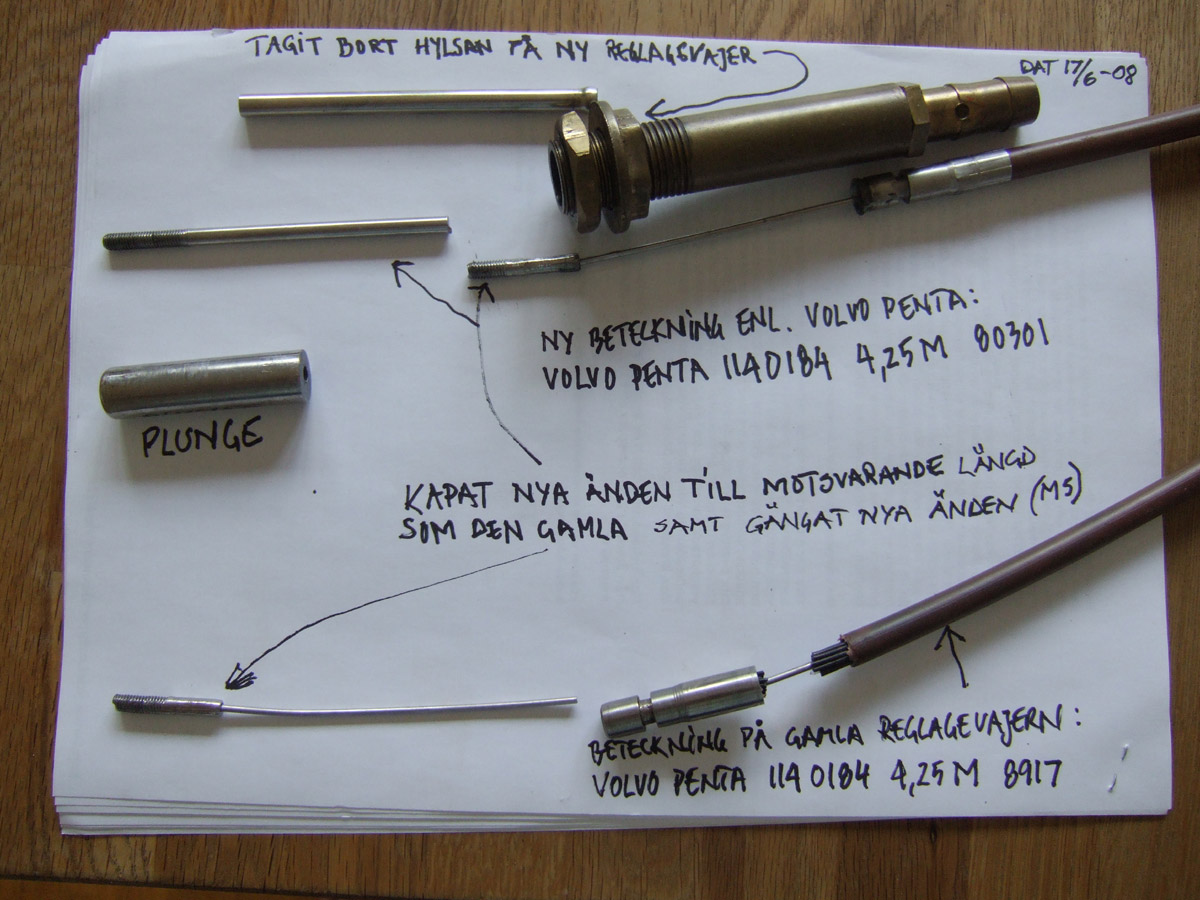

Inläggen att läsa om tekniska problem med styrreglaget hjälpte mig mycket när min styrvajer gick av, och hade därför tänkt skriva mina rader tidigare då min vajer gick av i juni 2008. Bättre sent än aldrig får vi hoppas. Ska försöka bifoga det foto jag tog av ändstycke, reglage, plunge...
För mig var det struligt att få tag i en reglagevajer med rätt beteckning, Som göteborgare kunde jag besöka Jan Comstedt AB, Watski m.fl. men överallt drog jag nitlott.
På min gamla reglagevajer stod beteckningen: Volvo Penta 114 0184 4,25M 8917. Den beteckningen finns inte längre utan heter numera: Volvo Penta 114 0184 4,25M 80301. Jag köpte vajern med den nya beteckningen men det innebar en del extrajobb. Det gängade ändstycket på vajern, som ska skruvas fast i styrningens plunge (se instruktionsboken som finns på vår hemsida) var för långt. Först av med hylsan som satt på ändstycket för att sedan kapa det till samma längd som på det gamla. Fick också göra nya gängor, M5, för att skruva fast plungen.
Nu funkar allt som det ska igen.
Hälsningar
Hans
