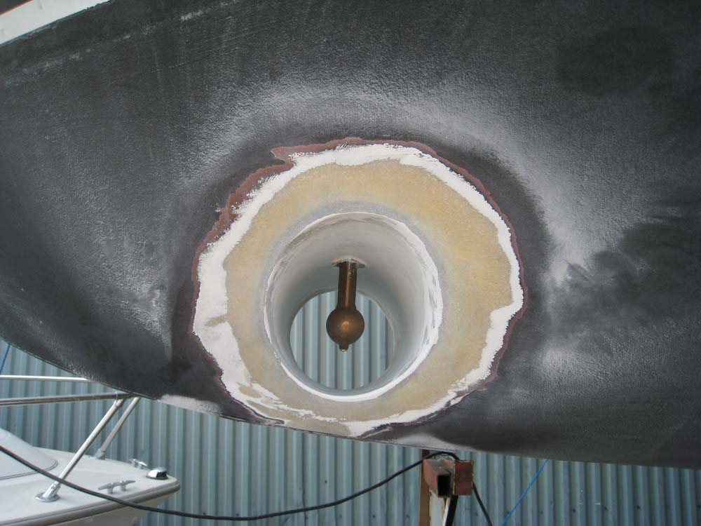

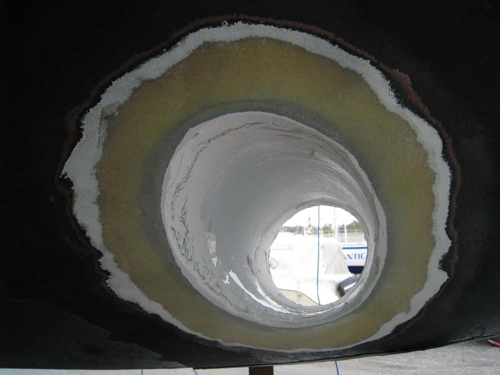

Nu så har vi fått installerat en bogpropeller och jag tänkte dela med mig av mina erfarenheter.

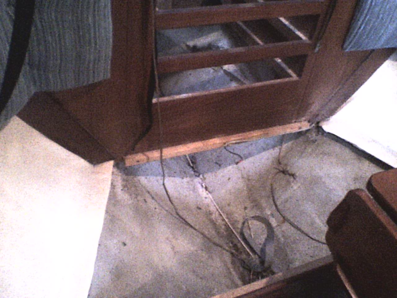

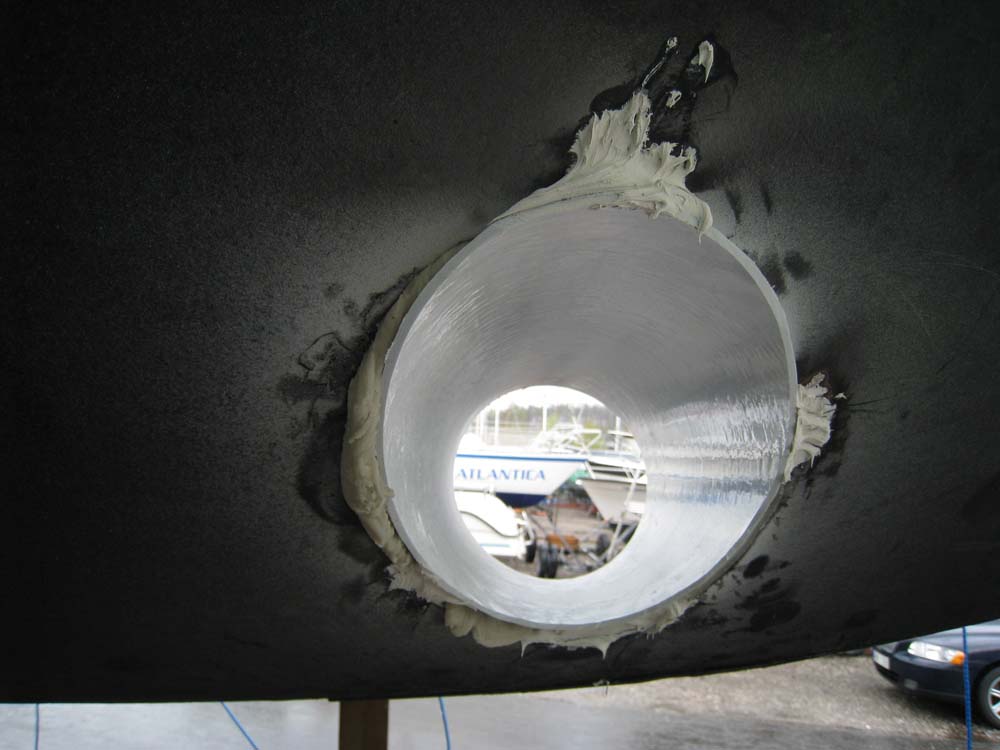

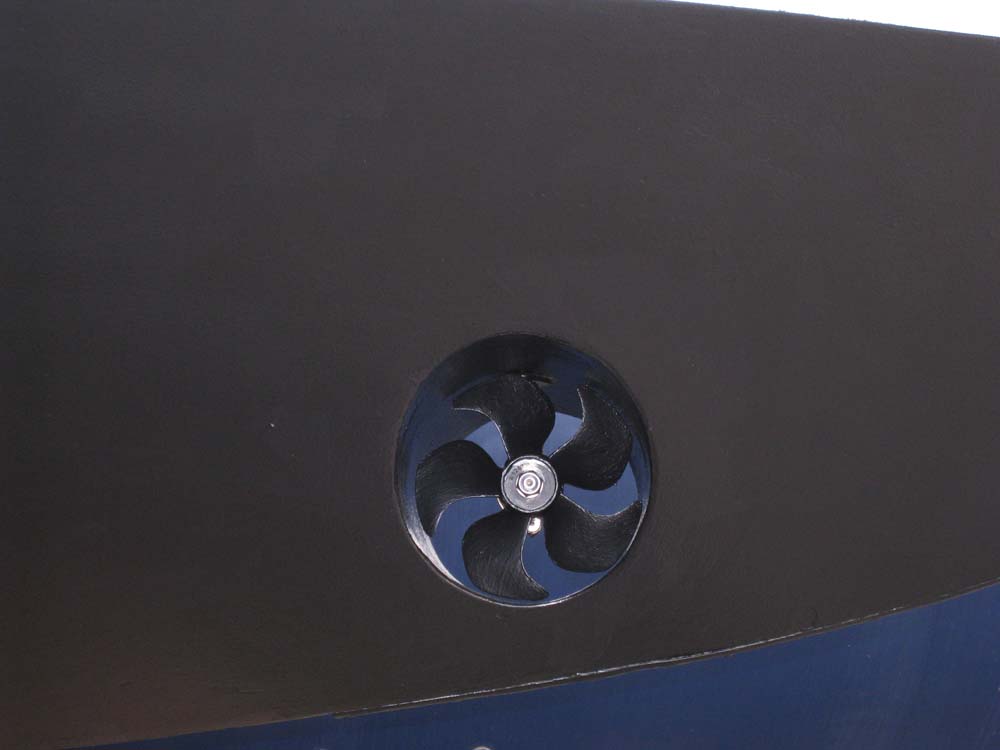

Bogpropellern som jag fick rekommenderat var en 5 bladig Side-Power SE60/185S som jag köpte på Hjertmans under deras rea vecka då de hade 15% på allt. Kollade runt i olika affärer och de var klart billigast. Delarna gick på ca 13500:-. Detta inkluderade bogpropeller,styrning, kabel till styrningen och rör.

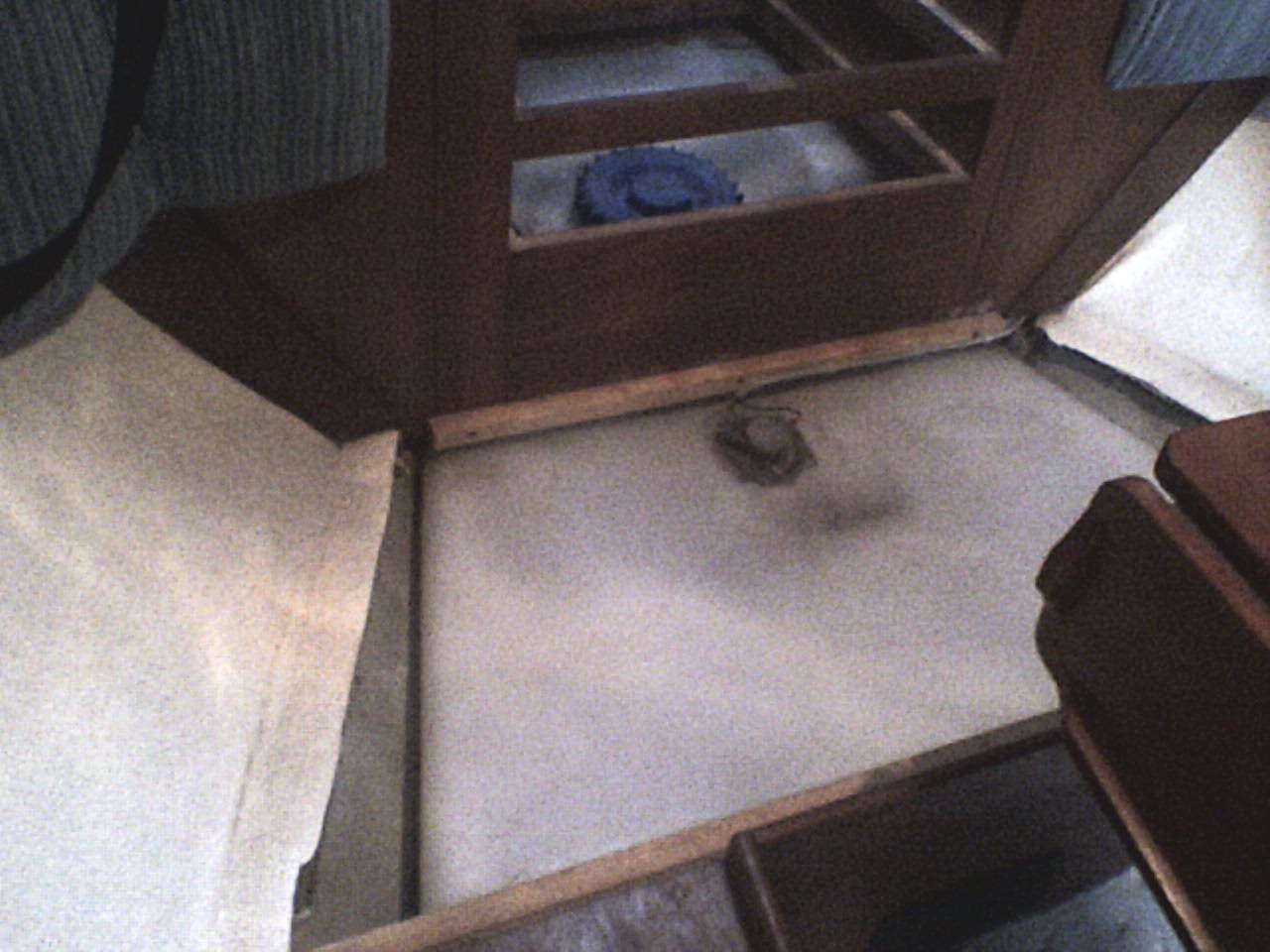

Så här såg det ut innan start. Ni får ursäkta bildkvaliten på de första bilderna då jag glömde kameran första vändan och tog dessa med min mobil. För att komma åt att installera bogpropellern så var jag tvungen att ta bort vattentanken. Då tanken sträcker sig under och upp i inredningen så var enda sättet att ta ur den utan att skada inredningen att skära ut den i delar.
Efter att tanken var utskuren så såg det ut så här. Lejde bort själva håltagningen då 2 st 185mm hål under vattenlinjen inte kändes helt rätt.
Så här såg det ut efter första dagen. Fortsättning följer i nästa inlägg då det inte går att lägga in fler än 5 bilder i taget...

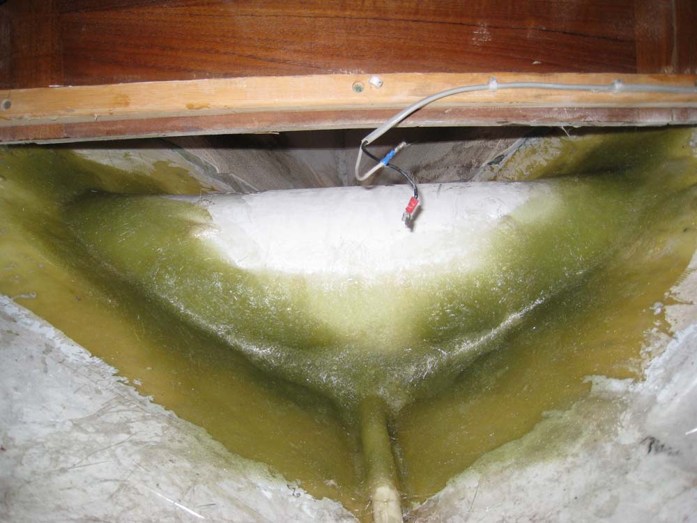

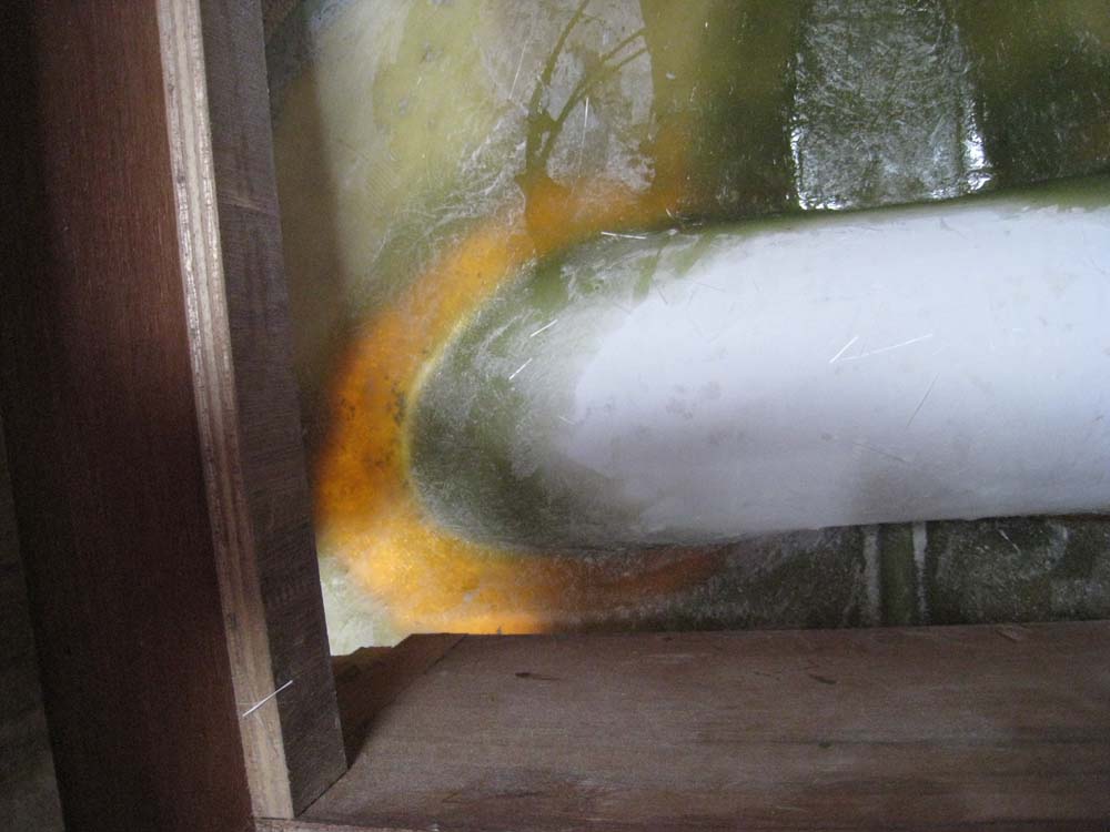

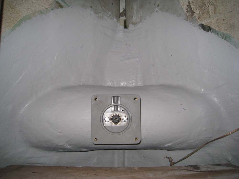

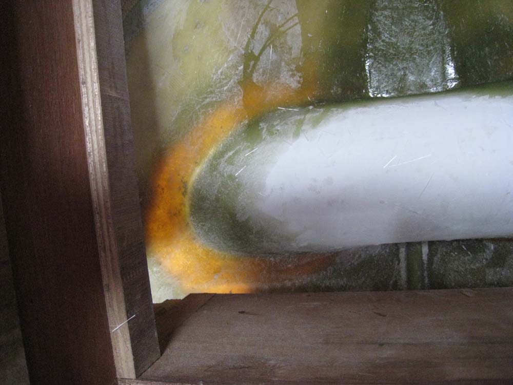

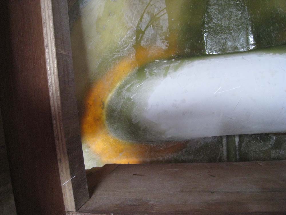

Efter andra dagen så hade de kommit lite längre. Kanterna var nu mer tillslipade och ytterligare ett antal lager med plast på plats.
Notera på andra bilden hur ljuset går igenom skrovet. Plasten är tjock nu men då de har slipat bort bottenfärgen och gelcoaten på utsidan så går ljuset igenom. Första gången jag såg detta så tänkte jag att detta kommer aldrig att hålla. Efter ytterligare ett par dagar så hade de lagt på topcoat och satt dit drevet. Efter att de grundmålat hålet så och efter att jag bottenmålat så började det hela se riktigt bra ut. Ialla fall ifrån utsidan...

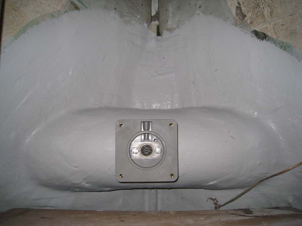

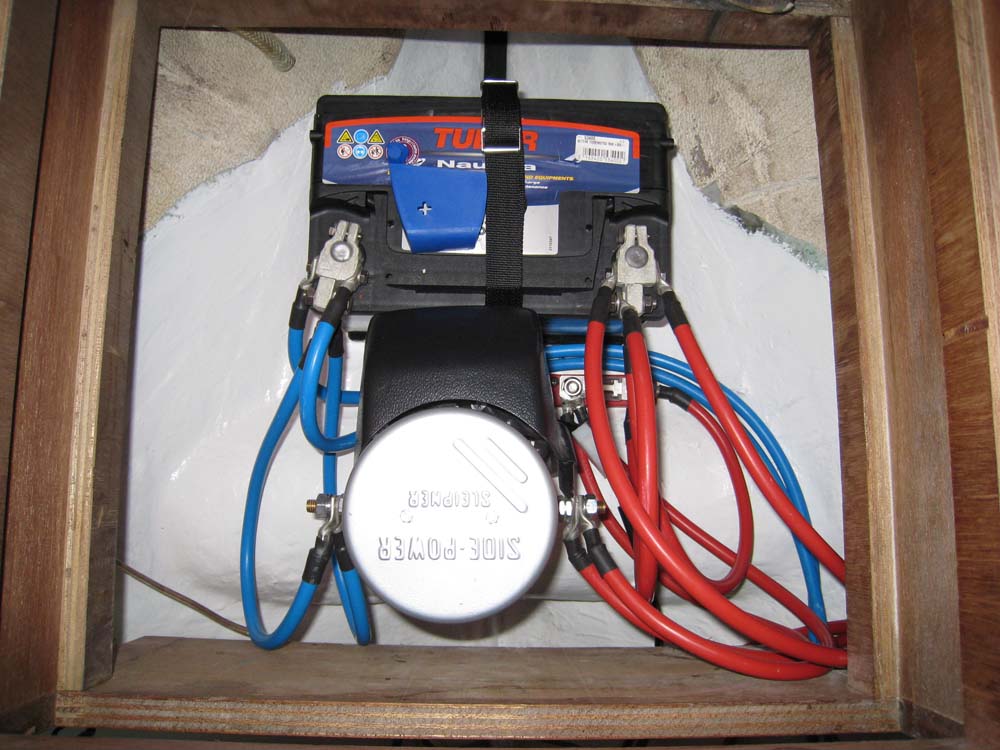

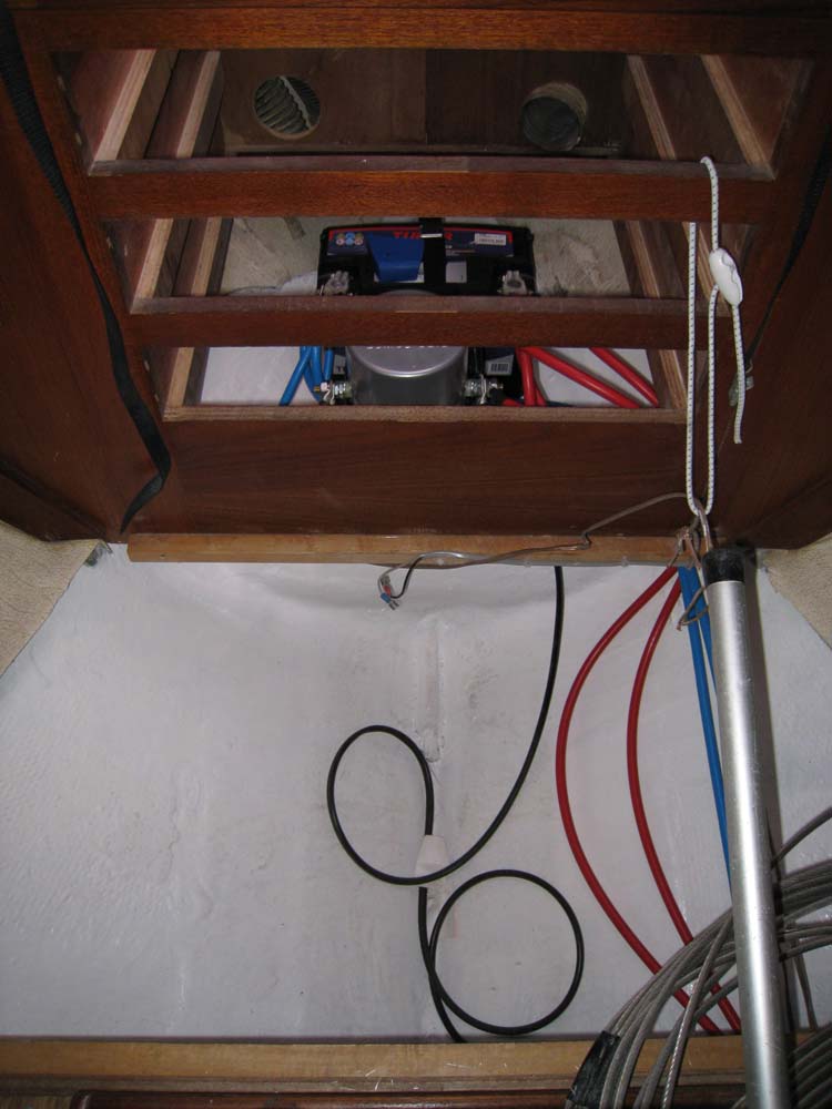

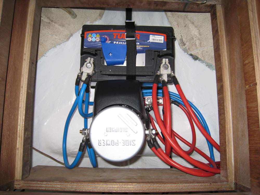

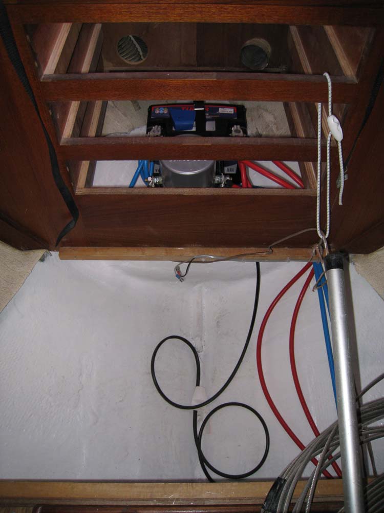

Nu så fick jag ta över igen då jag ville koppla in elen själv.
Bestämde mig för att sätta dit ett extra batteri framför bogpropellern så jag fick plasta dit en "hylla" framför röret där jag kunde ställa batteriet och säkringen. Tog också och topcoatade om allt i vitt istället samt att jag topcoatade hela utrymmet där vattentanken suttit. Var mitt första plast jobb och måste säga att det blev riktigt bra. Tog dock lite för mycket härdare första vändan och efter en stunds målande så stelnade allt till i burken.
Kopplade ihop batteriet med startbatteriet via dubbla 25mm2 kablar. Enligt spec så skulle man ha 50mm2 kablar och då jag kunde få tag på 25mm2 kablar gratis så fick det bli 2 av varje istället. Därav all kablar.

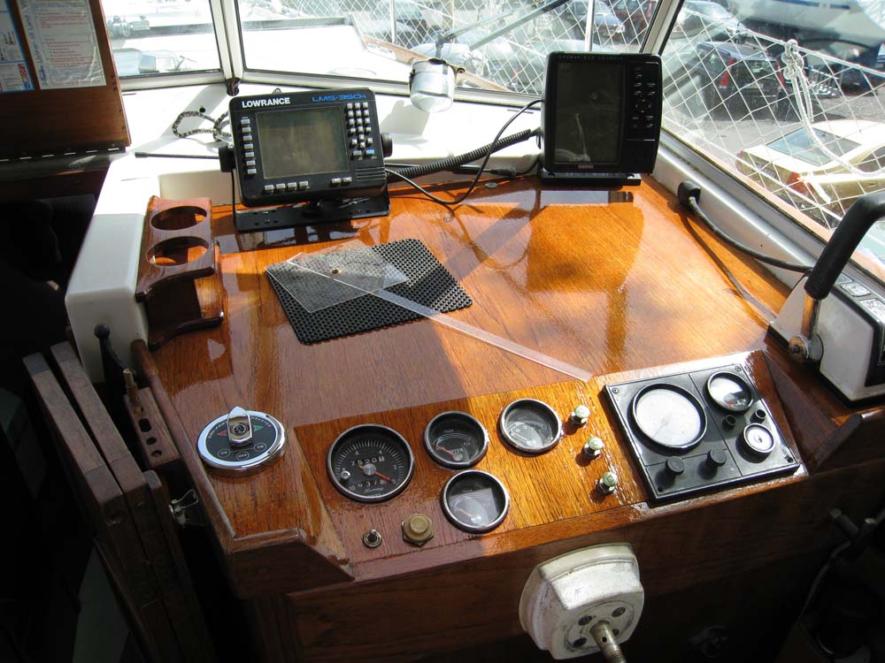

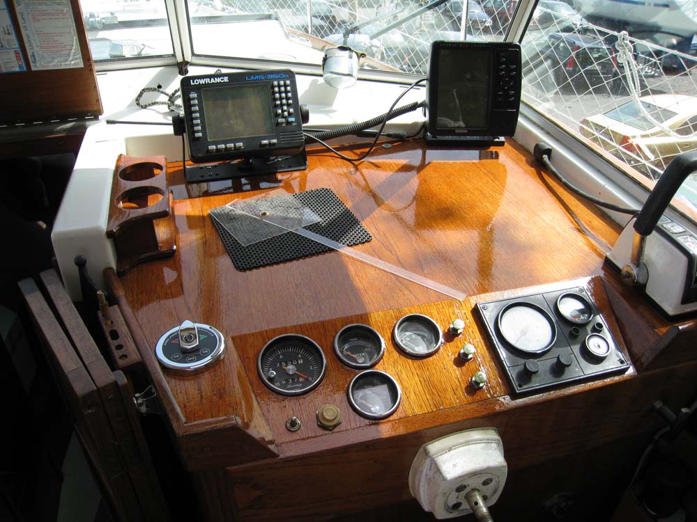

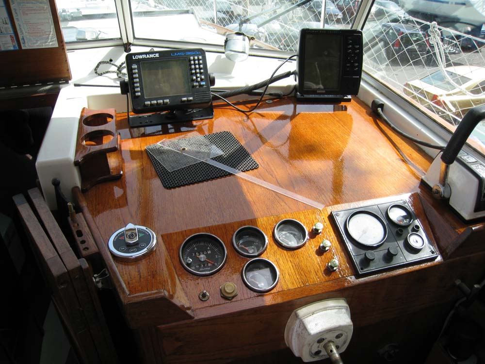

Styrningen valde jag att sätta till vänster om ratten på navigationsbordet. Gjorde detta för att jag ansåg att man inte ville släppa gasen när man lägger till/kastar loss med däremot kan man släppa ratten iom att bogpropellern ersätter styrningen temporärt. Blev riktigt bra anser jag. Har nu testat den och den fungerar mycket bra. Allt blev mycket lugnare och mer avslappnat när man kastar loss/lägger till och det var precis detta som vi eftersökte. Nu behöver man inte be någon att ta emot längs sidorna på samma sätt längre då man kan sköta detta från förarplatsen.
Det som nu är kvar att göra är att sätta dit en annan vattentank. Då tiden har varit knapp så kommer detta att göras efter semestern. Under tiden så kommer jag att koppla ihop påfyllnadsröret med det röret som går till den andra vattentanken under kaptens hytten. Är dock lite orolig för storleken på denna. Vi får se hur det går. Nödlösningen blir att köpa en mjuk vattentank på seasea men jag vill helst ha en i rostfritt där jag också kan återmontera tankmätaren.
Johan
Johan

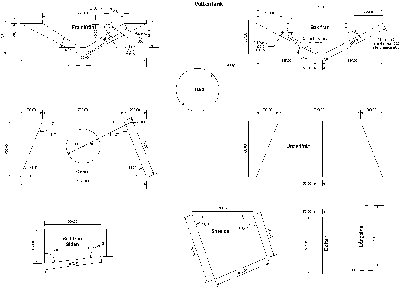

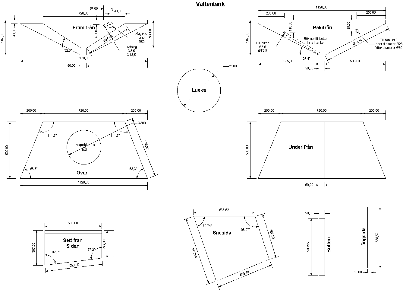

När tanken sen är gjord och monterad så lovar jag att lägga in bilder på detta. Har redan gjort en ritning på hur tanken skall vara konstruerad men vem vet, den kanske inte passar ännu. Här är ialla fall ritningen på tanken så som jag har tänkt att den skall se ut. Finns några frågetecken och det är hur inspektionsluckan skall vara konstruerad.

Jag har just köpt en Winga 87 med bogpropeller, som bara har vattentanken under skepparkojen kvar. Den lilla tanken räcker ju inte långt!.
Jag fann ritningen på den främre ersättningstanken. Min fråga är, om den passade perfekt, och hur många liter den blev på?
Kjell R
Kjell R

Till monteringen i 78:an blir även jag tvungen ta bort tanken. En idé är, då bogmotorn troligen kommer att ta upp all plats under den främre tvärgående sittdynan (då 78:an är kortare), att lägga en väv- eller plastvattensäck framför bogmotorn och fram under utrymmet i förpikens garderobsdurk, som då kommer att bli högre upp. Jag tänker mig att vävtanken då kommer att få ett utseende i båtens längdled som ett "liggande L" med högsta punkt under den förhöjda garderobsdurken. Detta innebär något mindre vattenutrymme men kanske ändå acceptabelt mindre... från 120 lit till ca 80-90 lit?
Är därför intresserad höra hur du löste din vattentank till slut, blev det en rostfri skräddarsydd tank eller säcktank runt/över/framför bogmotorn?
Hur löste du det med vattennivåmätaren på ev. säcktank?
/Bengt.
Jag har en 78:a, dock inte riktigt samma inredning som 87:ans. Funderar på en bogpropeller då just 78:an är extra knepig att manövrera i trånga hamnbassänger vid sidvind. Anledningen har jag hört är avståndet mellan propeller och roder med den "felvända" motorn på 78:an, som är betydligt längre än på 87:an med rättvänd motor. Effekten av det längre avståndet mellan propeller och roder gör att båten reagerar betydligt sämre vid låga farter, speciellt vid backning. Om det ligger något i detta är ovisst men jag lämnar den problematiken just nu.
