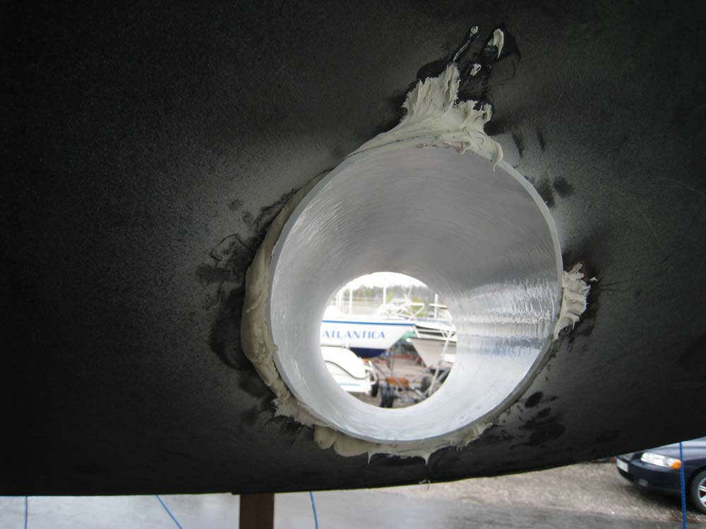

Bogpropeller installation
Nu så har vi fått installerat en bogpropeller och jag tänkte dela med mig av mina erfarenheter.
Bogpropellern som jag fick rekommenderat var en 5 bladig Side-Power SE60/185S som jag köpte på Hjertmans under deras rea vecka då de hade 15% på allt. Kollade runt i olika affärer och de var klart billigast. Delarna gick på ca 13500:-. Detta inkluderade bogpropeller,styrning, kabel till styrningen och rör.
Så här såg det ut innan start. Ni får ursäkta bildkvaliten på de första bilderna då jag glömde kameran första vändan och tog dessa med min mobil. För att komma åt att installera bogpropellern så var jag tvungen att ta bort vattentanken. Då tanken sträcker sig under och upp i inredningen så var enda sättet att ta ur den utan att skada inredningen att skära ut den i delar.
Efter att tanken var utskuren så såg det ut så här. Lejde bort själva håltagningen då 2 st 185mm hål under vattenlinjen inte kändes helt rätt.
Så här såg det ut efter första dagen. Fortsättning följer i nästa inlägg då det inte går att lägga in fler än 5 bilder i taget...

Bogpropeller installation del 2
Efter andra dagen så hade de kommit lite längre. Kanterna var nu mer tillslipade och ytterligare ett antal lager med plast på plats.
Notera på andra bilden hur ljuset går igenom skrovet. Plasten är tjock nu men då de har slipat bort bottenfärgen och gelcoaten på utsidan så går ljuset igenom. Första gången jag såg detta så tänkte jag att detta kommer aldrig att hålla. Efter ytterligare ett par dagar så hade de lagt på topcoat och satt dit drevet. Efter att de grundmålat hålet så och efter att jag bottenmålat så började det hela se riktigt bra ut. Ialla fall ifrån utsidan...

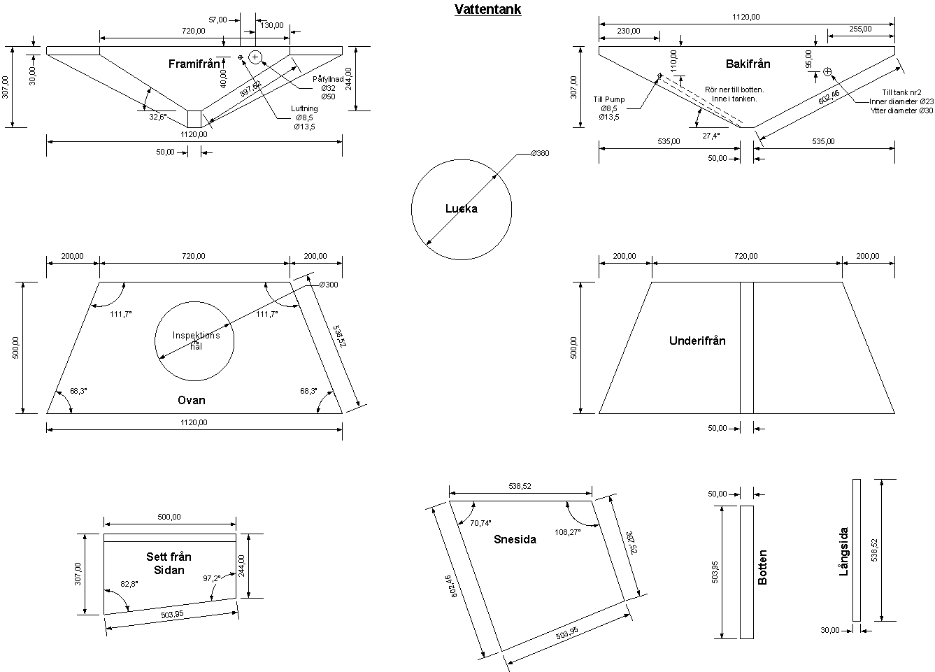

Glömde skriva det att bogpropellern passar perfekt under lådorna. Inte en enda låda gick till spillo.
När tanken sen är gjord och monterad så lovar jag att lägga in bilder på detta. Har redan gjort en ritning på hur tanken skall vara konstruerad men vem vet, den kanske inte passar ännu. Här är ialla fall ritningen på tanken så som jag har tänkt att den skall se ut. Finns några frågetecken och det är hur inspektionsluckan skall vara konstruerad.

Re: bogpropeller/vattentank
Jag har just köpt en Winga 87 med bogpropeller, som bara har vattentanken under skepparkojen kvar. Den lilla tanken räcker ju inte långt!.
Jag fann ritningen på den främre ersättningstanken. Min fråga är, om den passade perfekt, och hur många liter den blev på?
Kjell R
Kjell R
