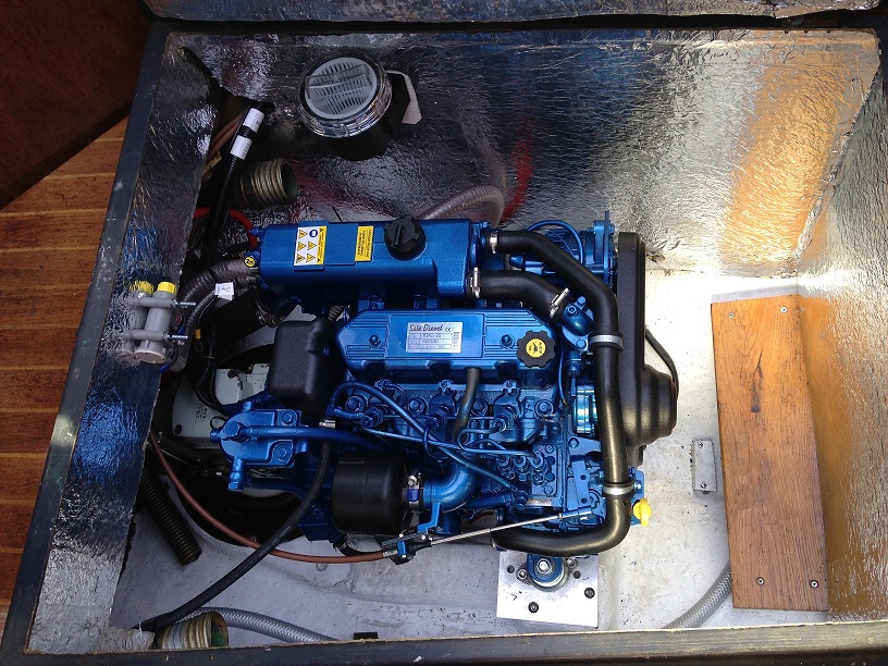

Bild på nya motorn, Solé mini 29, på 27 hk.
Hälsn. Bengt.
Hälsn. Bengt.
