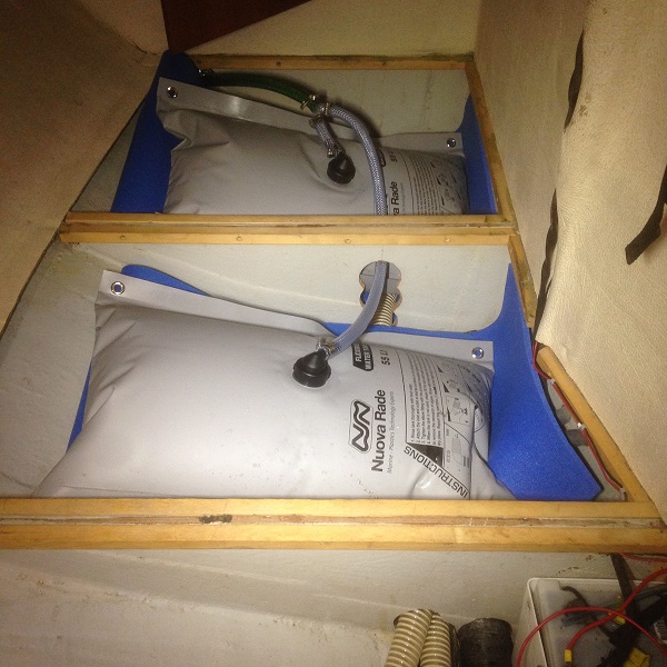

Min extratank gick sönder och plasten var för skör för att laga. Monterade in 2 vattensäckar som fungerat bra i tre säsonger. Svårt att få jämvikt utan att kompensera för den gamla tanken.
