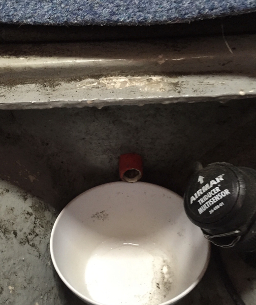

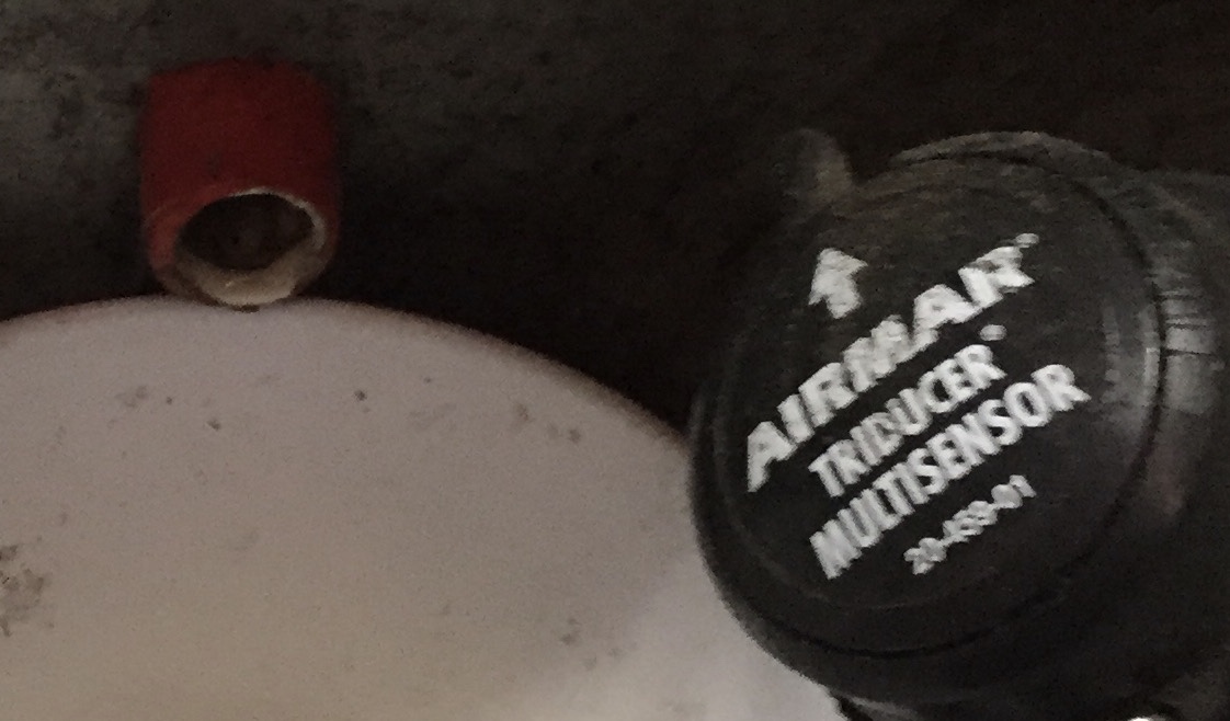

Hej, i somras började vi ta in vatten vår via ett rör som sitter i främre kölsvinet. Vi har letat i ritningarna vart detta rör leder men inte hittat något. Är det någon vet?
Vi har en Winga87:a

Lite svårt att se på din bild, men kan det vara röret från duschen (dränering av utrymmet under durken i toan)?

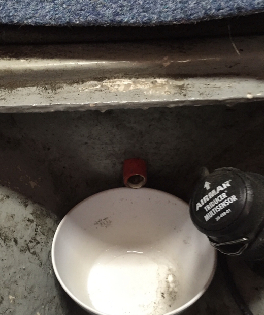

Tack för ditt svar, var tvungen att klippa ner bilden då den var för stor. Gör ett nytt försök och röret kommer från fören.
Det kommer in saltvatten endast under gång och duschen använder vi aldrig.
Men ska absolut kolla under durken på toaletten. Vi får leta vidare

Att få in saltvatten är ju lite otrevligt! En fel källa kan vara inloppet eller kranen för toalettens spolvatten. Kan vara värt att kolla hur det ser ut innanför luckan som finns på babordssidan vid trappan. Någon annan väg in ska väl inte saltvattnet ha. Möjligen kan genomföringen för sumloggen ( om du har kvar den) ge upphov till läckage. Eventuellt kan motorns kylvatten läcka vid t ex vattenpumpen, men det vattnet borde inte komma in i det förliga facket. Kan vara intressant att veta vad du kommer fram till!
