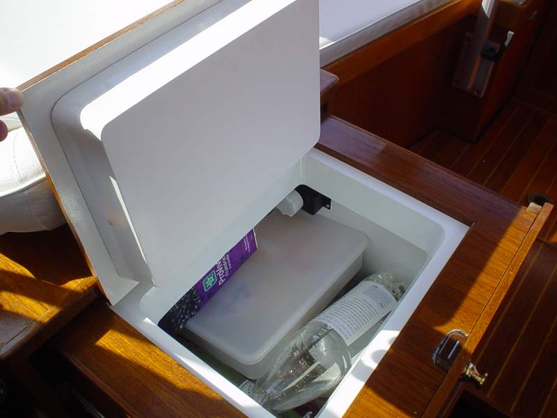

Här börjar jag med kylboxen som har kompressoraggregat och funkar kanon. Skönt att slippa fälla upp stolen, speciellt under gång.

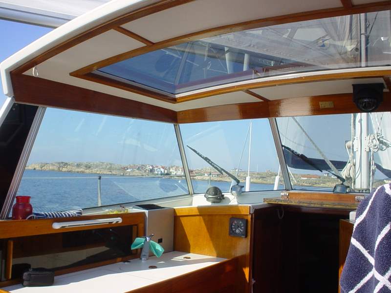

Doghouset och pentryt har också fått en uppfräschning. Ny bänkskiva i pentryt med yta av perstorp, engreppsblandare
för varmt och kallt vatten. Taket har fått perstorpsyta och lite teak samt en lexanskiva istället för kapellet. Nu kan man se
storseglet även vid sämre väder när man sitter inne och styr.

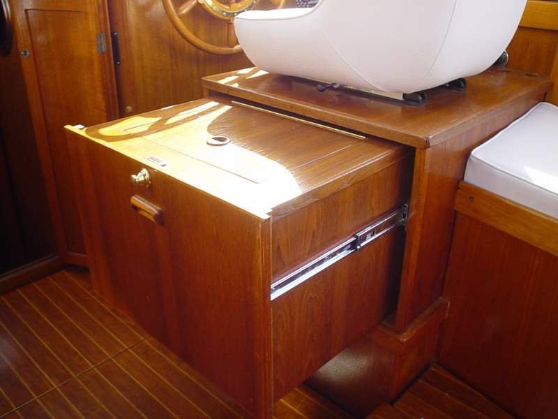

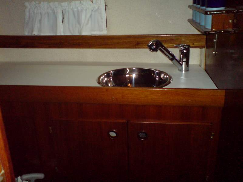

Salongen och toan har fått sitt. Ny durk och ny bänkskiva med handfat och blandare i toan.
Salongen har fått nytt innertak och alla kablar från masten samlas nu upp i "lådan" ovanför maststöttan.
2 lock på gångjärn gör att det är lätt att komma åt kabelkopplingarna. Kablarna löper ner i båten via
en "kableport" som inte finns i bild.
