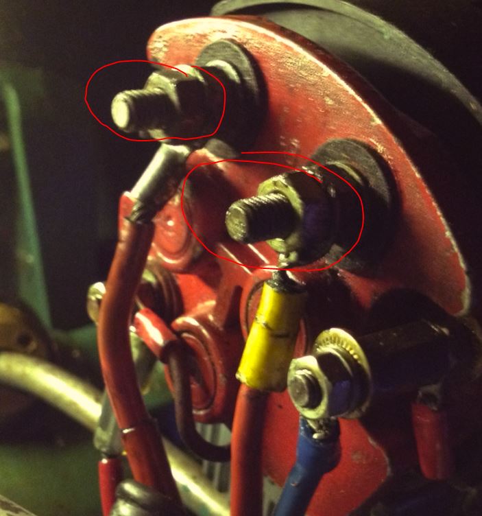

Min generator är förmodligen trasig och behöver bytas. Är det någon som har en bild/instruktion på vad kablarna går till? Jag har hittat ett kopplingsschema (i instruktionsboken), men jag tycker att det är väldigt otydligt och vill helst inte chansa. Om jag byter till en 70A generator (original 35), påverkar det något annat som måste bytas?
Bifogar bild på min generator. Tacksam för svar!

Betr. kablarna, tjock röd till laddningsregulatorn, tjock svart till jord på motorn, tunn svart till instrumentpanelen, tunn gul till batteri( för att höja spänningen när du har diod i regulatorn) har jag för mig.

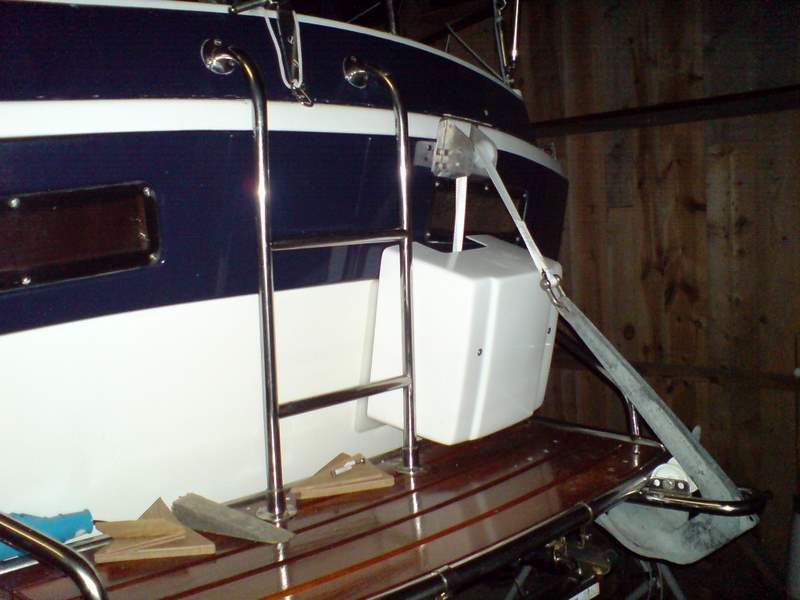

Jag tog bort den vikbara stegen och satte rostfria brickor för hålen. Det blir förstås ett ganska stort steg från badbryggan upp till akterdäck men det funkar.
Jag har sett någon som kapat den befintliga stegen och använt som delsteg.
Jag försöker lägga ut en bild på min lösning.
Under plattformen i mitten sitter en kassett med en stege som kan dras ut för fegisarna som inte vill hoppa i plurret

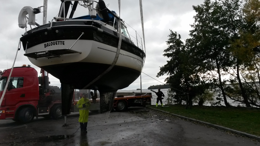

Vattenlinjen går ungefär där det svarta partiet på båten börjar.
Jag har inte måtten tillgängliga nu men du kan ju kontakta STB Produktion i Kungälv (0303-94290 på den tiden). Jag köpte plattformen 2005 och den kallades helt enkelt för "Badplattform inkl. stege till Winga 78". Kostade ca 7000 på den tiden. Dom har nog mallar till olika båttyper.

Hej igen. Stegen på Sinkadus är kapad. Står på två mantågsstöttor som kan anas på bilden. Mvh / Janne
