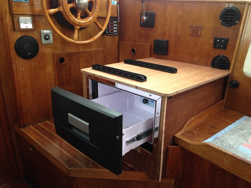

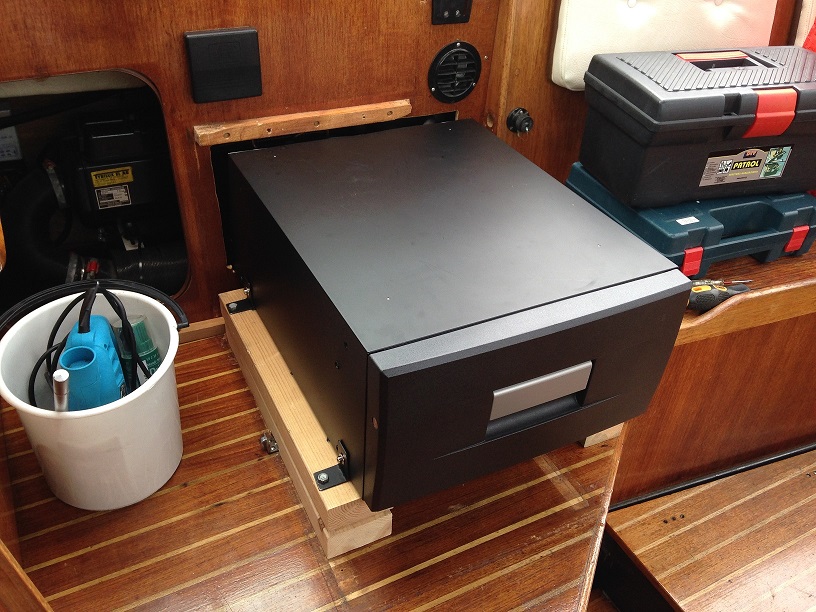

Satte dit en husvagns kylbox istället, en Waeco coolFun CD-30, nu kan jag t.o.m. få ca -2 grader om jag vill.

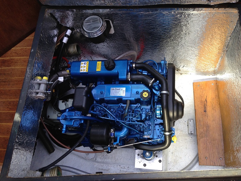

Bytte motor till en Solé Mini 29 på 27 hk (se särskild tråd om detta), fixade till motorrummet med 2-komp vit färg och nya isolerskivor (tunna end 10 mm då jag behöll de gamla ca 40 mm tjocka, köpte spraylim på Biltema, hugg bra i skumgummit).

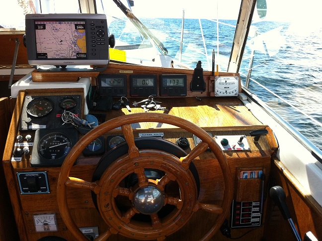

Bild på själva instrumentpanelen. I och med motorbytet blev det ny instrument till Solémotorn, jag fick såga ut med sticksågen ca 5 millimeter så passade den perfekt i gamla fyrkantiga hålet. Ingen bild tyvärr på Soléinstrumentet på plats.

Gjorde ni någon extra förstärkning i taket där plottern sitter? Har en Raymarine a95 med samma fäste som "makkans". Plottern väger ju några kilo och det blir ganska stort moment.
