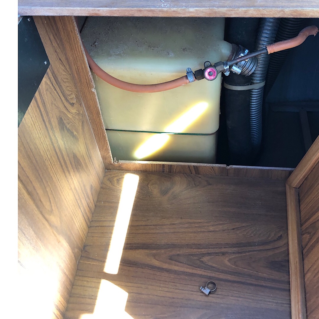

Luckan till höger och gott om plats for inspektion i framtiden.

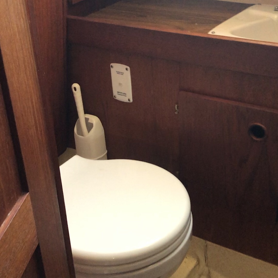

Toaletten äntligen på plats!
Bytte även toaletten till en el toalett så även barnen kan spola själva, och mer tilltalande för frugan!
Så nu är det bara septiktanken som är orginal!
