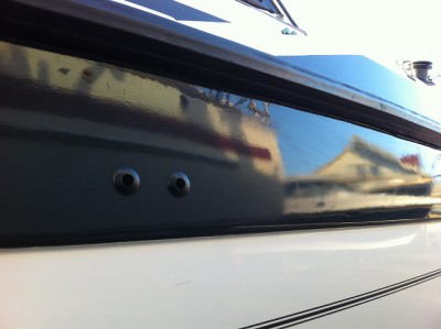

Inläggav Nr. 52 » ons 01 jul 2020, 22:51
Foto på utblåsen.
