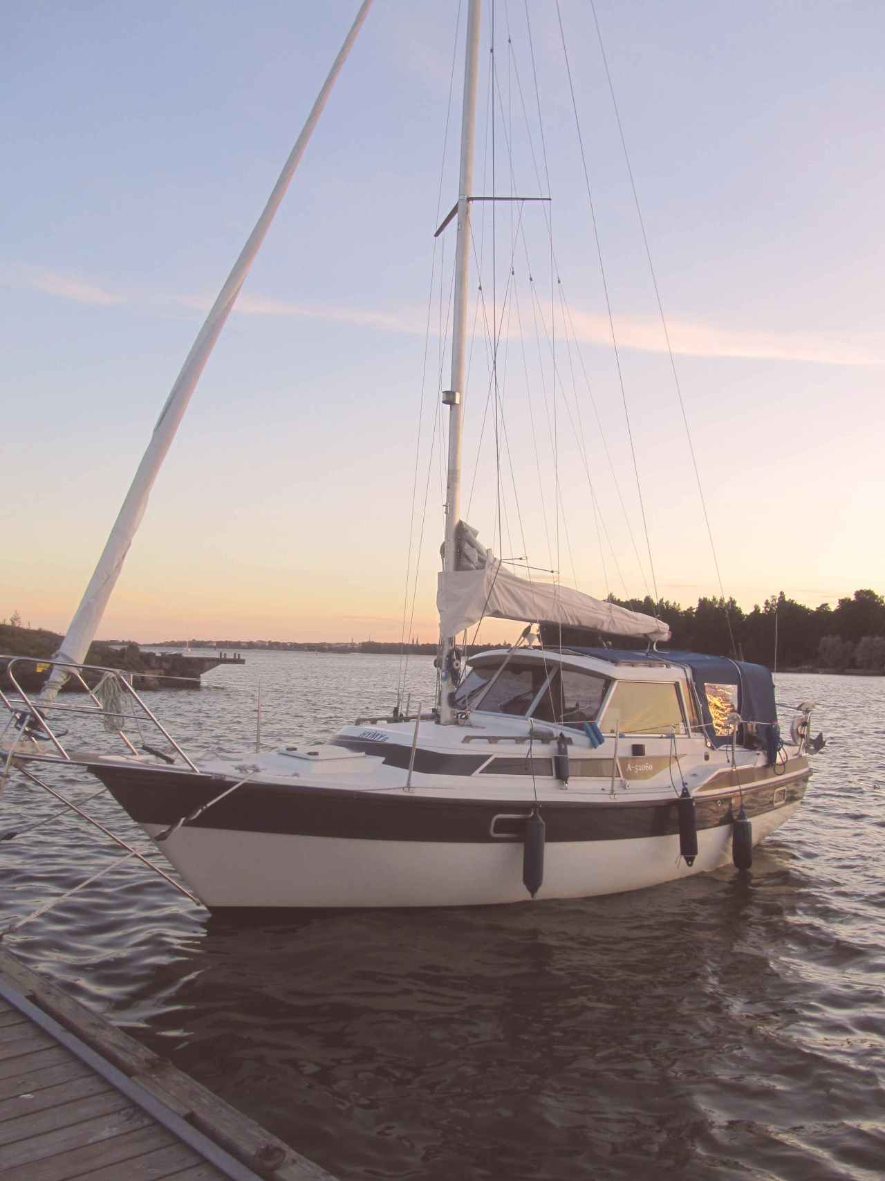

Hej,
vi har haft en Princess för tre år, och i allmänheten har våra motorsegalre varit just den drömbåt som vi önskade.
Med några detaljer har vi inte lyckats finna en riktigt bra lösning med. Till exempel, våra bomen och storseglen ar hadlad med en skot, som är monterat på taken av doghouse. Förmodligen är denna montering detsamma som varvet in Nykarleby har använt vid året 1986.
Typisk problem med denna system är at de två block som vi har, en i bomen och den andra in fast i taken, kommer oft at bli knuten i varandra, och den hela skoten funkar intre särskilt bra.
I Finland har vi sett inte en annan Princess, och bara en annan Winga överhuvudtagen (en 78, skoten direkt till backdäcket). Alltså vi har inte haft så många exemplar at studera - kanske någon här har erfarenheter om bra skotsystemet för Winga Princess?
Herman
Esbo, Finland
vår Winga på sommarkrysning

Vi har samme skjøte for bommen som du. Vi har ikke opplevet kollisjon mellom blokket i skinnen på doghouse og blokken i bommen.
Men det er ikke mange Winga Princess å sammenlikne med. Her i vårt farvann er vi alene; det finnes en 87 og en 78 som vi ser en sjelden gang.
(og det er ikke mye liv her på winga-motorseglare for Winga Princess...)
