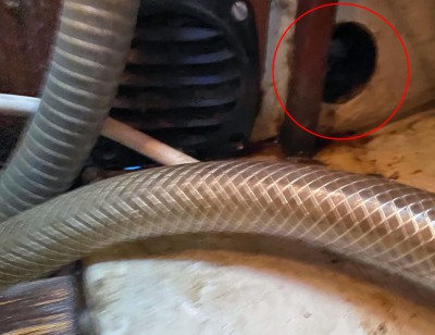

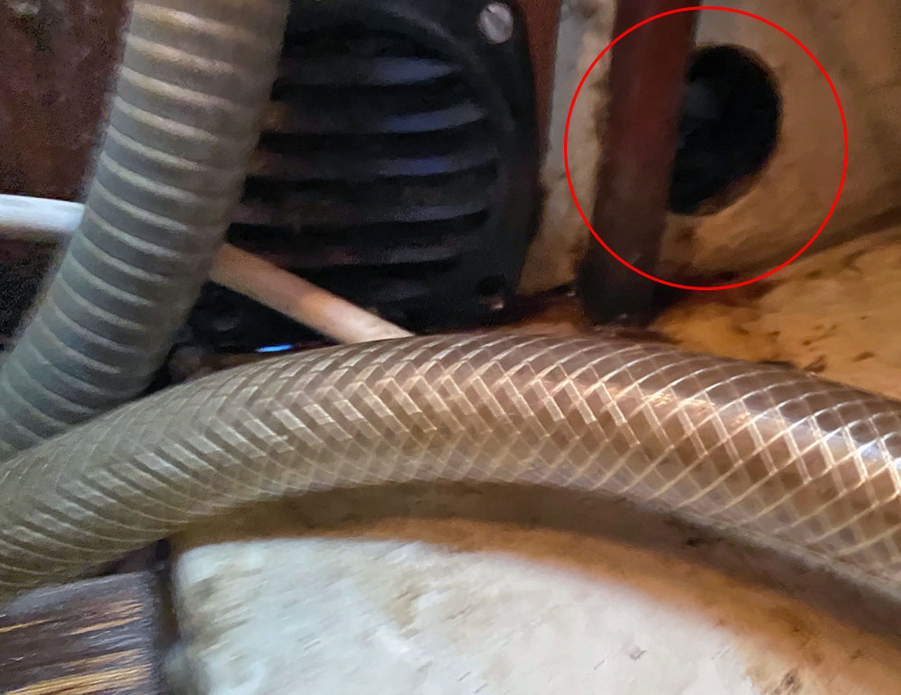

Vattnet kommer från ett hål innanför inspektionsluckan BB sidan om trappan och sipprar ner i kölsvinet under batterierna. Först trodde jag att det var kondensvatten på utsidan av dieseltanken, men den är helt torr. Nästa misstanke var att det var en dålig koppling på vattenledningarna eller tryckvattenpumpen som läckte. Men allt är helt torrt i de utrymmena.
Någon som har någon idé kring var det kan komma från?
