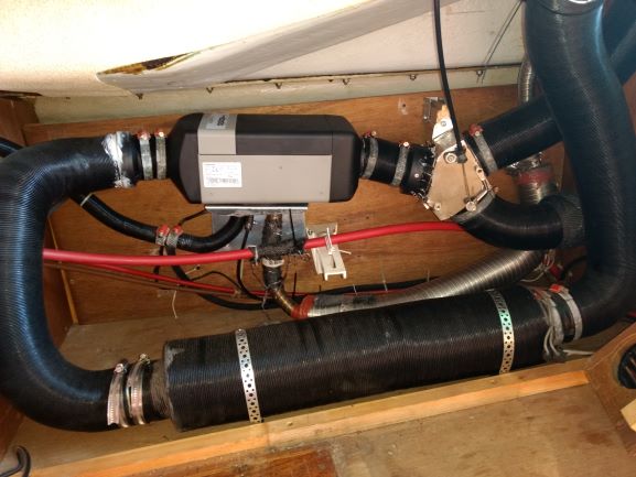

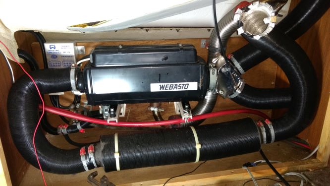

Jah kollade marknaden och hittade att ett företag i Finland som heter Teplostar hade bäst pris på en Webasto AT2000 för 600 Euro. Kändes lite nervigt att sätta in pengarna på ett finskt bankkonto och vänta på leverans, men allt fungerade perfekt.
Själva bytet av den gamla mot en ny värmare gick förhållandevis enkelt.
Man får skruva bort några lister och paneler, men sedan kommer man åt bra.
En bieffekt av att komma åt bakom panelerna var att jag nu förstod varför autopiloten inte alltid hade fungerat bra. Bakom panelen fanns en rejält korroderad hängsäkring som tidigare ägare satt dit!
Enda problemet med att byta värmare var att den gamla värmaren (och hela systemet) hade en diameter på 70mm, medan den nya värmaren är 60 mm.
På Webasto rekommenderar man att man måste byta hela systemet, men jag slöjdade till några konvertrar som verkar fungera.
Jag har inte använt värmaren så mycket, men provkörningar pekar på att den fungerar bra, kanske nästa sommar blir mer normal...
Bifogade bilder visar gamla respektive nya värmaren. Det enda jag behövde komplettera satsen med var en bränslerenare. Bränslepumpen för värmaren sitter intill dieseltanken och knäpper lite när den jobbar, men jag har hängt upp den i gummi och i ruffen är det knappt hörbart.
MVH Kenneth
