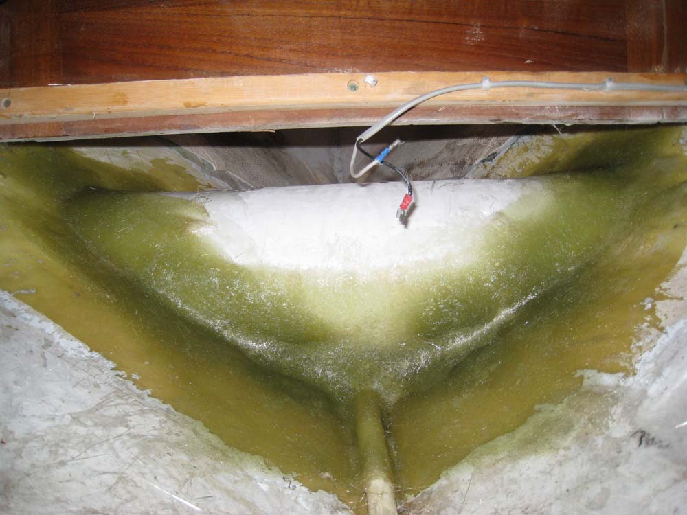

Så här såg det ut innan start. Ni får ursäkta bildkvaliten på de första bilderna då jag glömde kameran första vändan och tog dessa med min mobil.
För att komma åt att installera bogpropellern så var jag tvungen att ta bort vattentanken. Då tanken sträcker sig under och upp i inredningen så var enda sättet att ta ur den utan att skada inredningen att skära ut den i delar.
Efter att tanken var utskuren så såg det ut så här.
Lejde bort själva håltagningen då 2 st 185mm hål under vattenlinjen inte kändes helt rätt.
Så här såg det ut efter första dagen.

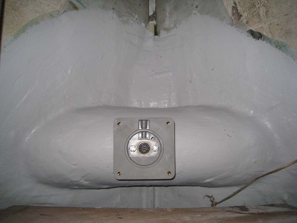

Efter andra dagen så hade de kommit lite längre. Kanterna var nu mer tillslipade och ytterligare ett antal lager med plast på plats.
Notera på andra bilden hur ljuset går igenom skrovet. Plasten är tjock nu men då de har slipat bort bottenfärgen och gelcoaten på utsidan så går ljuset igenom. Första gången jag såg detta så tänkte jag att detta kommer aldrig att hålla.
Efter ytterligare ett par dagar så hade de lagt på topcoat och satt dit drevet.
Efter att de grundmålat hålet så och efter att jag bottenmålat så började det hela se riktigt bra ut. Ialla fall ifrån utsidan...

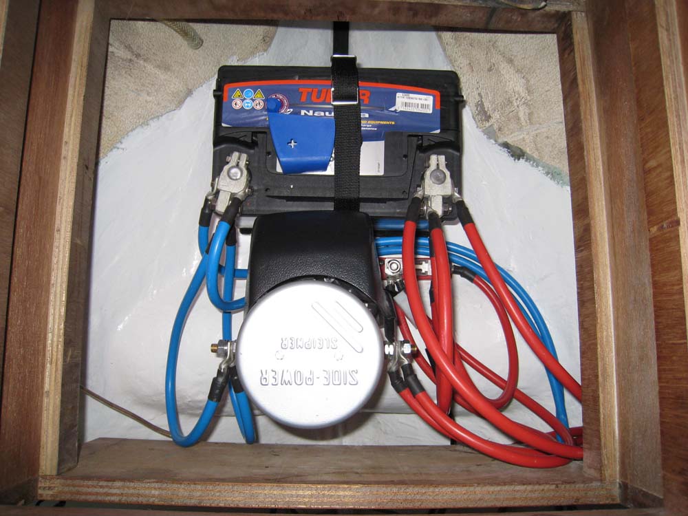

Nu så fick jag ta över igen då jag ville koppla in elen själv.
Bestämde mig för att sätta dit ett extra batteri framför bogpropellern så jag fick plasta dit en "hylla" framför röret där jag kunde ställa batteriet och säkringen. Tog också och topcoatade om allt i vitt istället samt att jag topcoatade hela utrymmet där vattentanken suttit. Var mitt första plast jobb och måste säga att det blev riktigt bra. Tog dock lite för mycket härdare första vändan och efter en stunds målande så stelnade allt till i burken.
Kopplade ihop batteriet med startbatteriet via dubbla 25mm2 kablar. Enligt spec så skulle man ha 50mm2 kablar och då jag kunde få tag på 25mm2 kablar gratis så fick det bli 2 av varje istället. Därav all kablar.
Styrningen valde jag att sätta till vänster om ratten på navigationsbordet. Gjorde detta för att jag ansåg att man inte ville släppa gasen när man lägger till/kastar loss med däremot kan man släppa ratten iom att bogpropellern ersätter styrningen temporärt.
Blev riktigt bra anser jag. Har nu testat den och den fungerar mycket bra. Allt blev mycket lugnare och mer avslappnat när man kastar loss/lägger till och det var precis detta som vi eftersökte. Nu behöver man inte be någon att ta emot längs sidorna på samma sätt längre då man kan sköta detta från förarplatsen.
