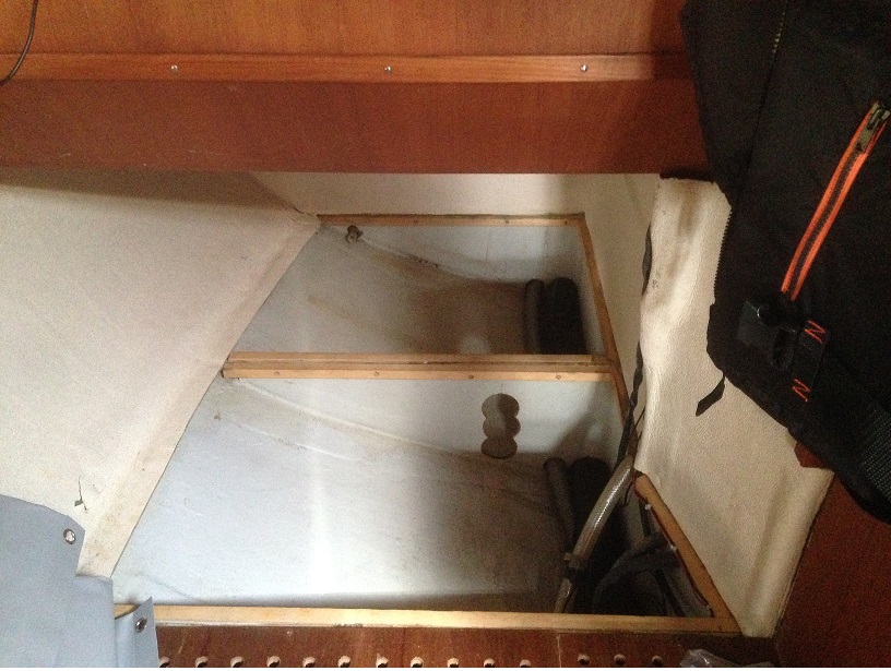

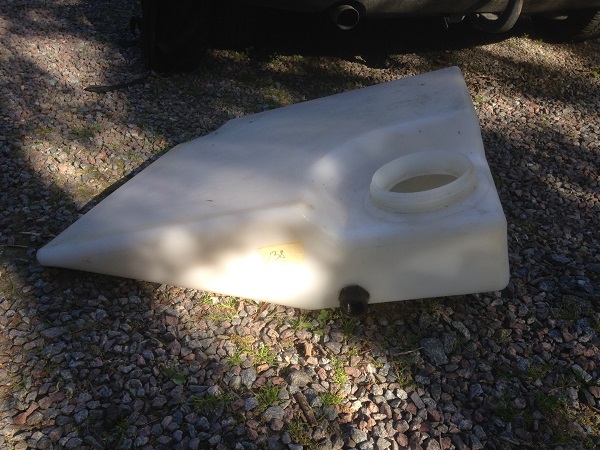

Är det någon som råkat ut för att vattentanken läcker? Jag upptäckte att det stod lite för mkt vatten i kölsvinet och kunde följa en fuktsträng till slavtanken i stora ruffen. Cipax tillverkar inte längre tanken och ger inget hopp om att det går att laga så gammal plast. Är det ngn som lyckats laga? Hittat annan passande tank? Svetsa ny tank?

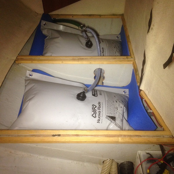

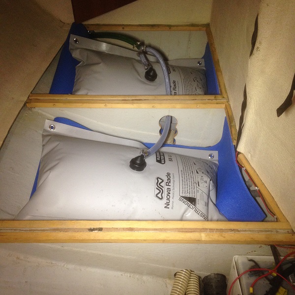

I år får det bli en nödlösning med 2 st 50 liters vattensäckar. Känns inte särskilt tryggt och inte helt enkelt att få tätt. Någon som har erfarenhet av säckar?

Hej! Tänkte kolla hur det gick för dig dina vattensäckar? Jag råkade ocksp ut för läckande tankar (båda) och bytte ut den främre mot en 120L vattensäck och slängde ut slavtanken helt.
Nu tänkte jag komplettera med 2x55L vattensäckar enligt din installation i inlägget så det skulle vara jättenyttigt att höra lite om dina erfarenheter..

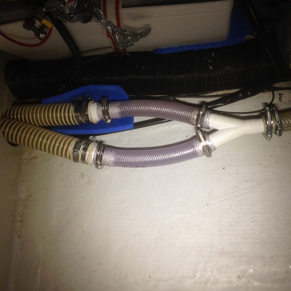

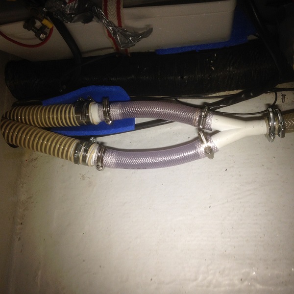

Ursäkta sent svar. Det har fungerat utmärkt. De som varit struligt är att jag inte fått anslutningar täta - inte till säckarna utan i skarvdon. Antagligen pga jobbig arbetsställning och dåligt tålamod med alla slangklämmor. Jag satte även en avstängningsventil under durken framför capainscabin för att kunna tömma slattar till vintern ner kölsvinet. Viktigt med luftningen till säckarna. Jag kopplade ihop och använde bef lufningsslang.
Till denna säsong så ska jag prova att sätta tillbaka den gamla. Jag lämnade in den till en firma som pysslar med plastrenovering. Tydligen så är plastens fiende dagsljuset och inte avsaknad av mjukgörare. Jag fick den svetsad och provtryckt. Så länge får vattensäckarna vara i reserv. Så länge plasttankarna varit täckta så ska det till mycket för att de inte ska kunna lagas.
