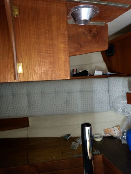

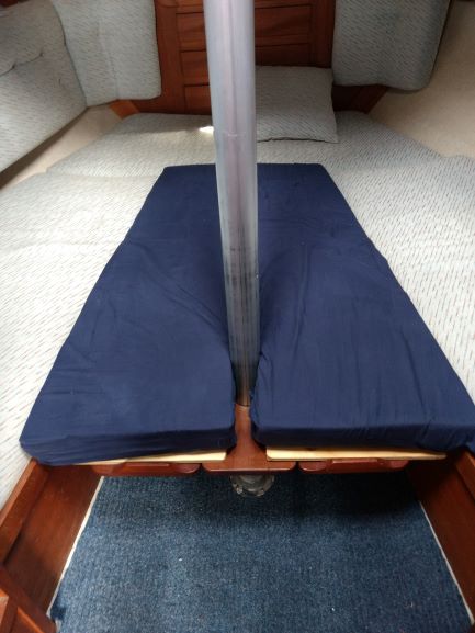

Efter 5 veckor förpassad till en smal brits så blir det nu ombyggnad till en rejäl binge i salongen. Enligt andra ägare av W87 så är det bara på W78 som bordet kan vara i utfällt läge. Det gäller inte för min 87. Jag sågade av bordsbenet, sänkte ner bordet, fällde upp bordsskivor och det passade perfekt. Jag ska lägga in två klossar under bordsskivorna så att sängen inte kommer att tippa. Räknar med att en tillklippt 12 cm madrass ska räcka. Någon som har goda råd?[attachment=0]dubbelsäng

Jag kom fram till att det minst skadliga sättet att fästa bordet var med skjutregel inskruvat på undersidan av bordsvinge och ett 7mm hål för regeln in i britsen sida. Bordsbeslag blir en liknande lösning som även borde funka när benet ska tillbaks på plats. Kan bara konstatera att det blev en mycket bra säng men som bör kompletteras med ngn billig bäddmadrass. Försöker få med två bilder till - inte det lättaste.

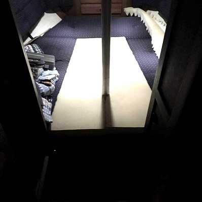

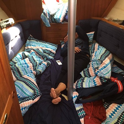

Hej Frasse, hoppas att sommaren har varit bra och att din sovplats har fungerat!

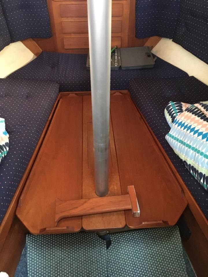

Själv är jag mycket nöjd efter att ha följt dina råd. Det blev en bra dubbelsäng med mycket luft över huvudet.

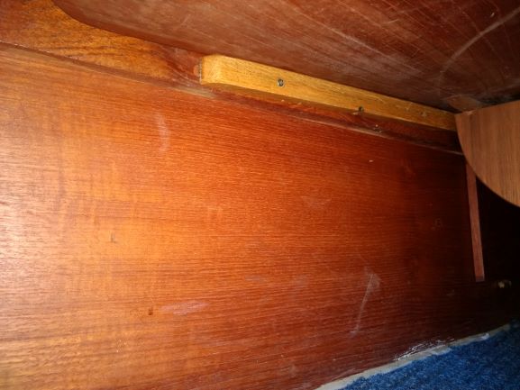

Jag fick göra lite modifieringar för att få ner bordet mellan kojerna, men det var inga större problem. Jag flyttade maststöttan ca 5 mm åt babord och fick kapa bort en kil av bordsskivan. Mella 0 och 8 mm för att den skulle gå ner. Valde att kapa där gångjärnet sitter, så synliga åverkan blev minimal.

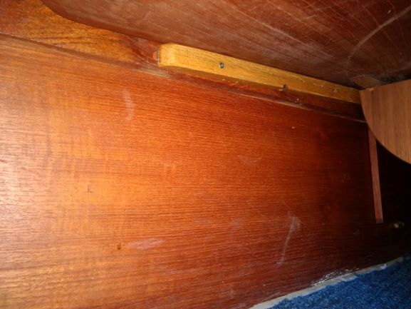

Jag fäste två små eklister som bordsskivorna fick vila på och la dessutom på en 12mm plywoodskiva ovanpå bordet för att få ytterligare säkerhet.
Jag satte dit ett nytt fäste i framkant istället för det bortkapade benet. Fäste och ben inköptes från Jula. Nya höjdläget för bordet blev något högre än det ursprungliga, men det upplever jag som bara positivt.
Se bifogade bilder för mer information.
MVH Kenneth
MVH Kenneth
