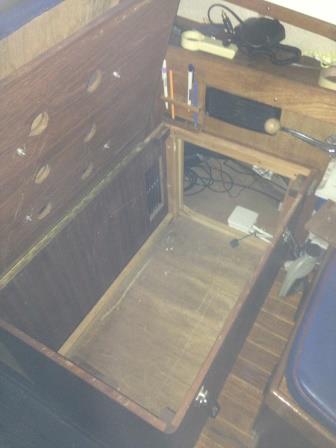

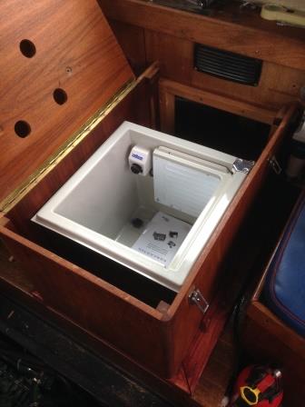

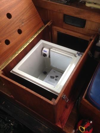

På hemväg från båtköpet  pajade kylboxen.... Efter att ha funderat på diverse olika lösningar med olika modeller av kyl så fick det bli ett mässerbjudande med kompressor. Såklart gick det inte att bara stoppa ner kylen utan jag fick höja sittlådan med 45 regel. Blev hyfsat och får duga till sommaren. Nu går det att få på locket och det blir några cm luft extra. Jag var inne på att slita ut spisen med ugn för ett kylskåp men fick rådet av vana seglare att en sockerkaka från ugnen kan rädda en sommar

Jag har inte varit inne på vårt forum på länge så jag såg ditt inlägg först nu.
Tycker att slutresultatet på ditt kylskåpsbyte ser väldigt bra ut.

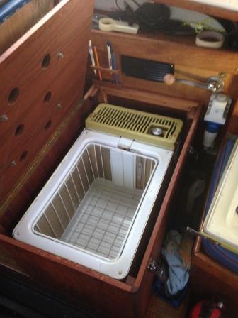

Vi har själva råkat ut för att vårt gamla Engel-kylskåp pajade och kanske kan tipsa om ytterligare ett alternativ för eventuellt nytillkomna i samma sits, eller om man bara vill byta till en modern kompressor utan att behöva köpa helt nytt kylskåp.
När vårt kylskåp pajade lyfte vi ut det och sågade loss kompressorn med en bågfil, lät bara gallret ovanför kompressorn sitta kvar. Sedan köpte vi en ny kompressor som vi skruvade fast i kylskåpslådan, ställde ner vårt gamla Engel igen och placerade in kylelementet och termostat. Vredet för att ställa in temperaturen satte vi på samma plats som det gamla.
